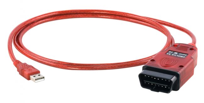

Al igual que con el programa Torque, es necesario adquirir un adaptador OBDII, que será el encargado de conectar inalámbricamente la centralita de nuestro coche con nuestro móvil o tablet con Android. Otra diferencia con el programa Torque es que mientras que para éste hay muchos adaptadores compatibles,
para el programa HA se necesita un adaptador rápido y de calidad (más caro), por lo que el adaptador bluetooth recomendado actualmente es el
Obdlink LX.
- A mitad de precio en su WEB vLinker MC + ELM327 WIFI OBD2 escáner Bluetooth Compatible con 4,0 ELM 327 V2.2 OBD 2 OBD2, PK OBDLINK...
Por supuesto también necesitaremos el dispositivo Android que registrará y nos mostrará en tiempo real los datos, su principal requisito será tener
Android 4 o superior y que le funcione bien el Bluetooth.
El uso de un adaptador OBDII no soportado hará que no funcione el programa, que funcione pero que no muestre todos los datos, o que se produzcan desconexiones frecuentes entre el adaptador Bluetooth y el dispositivo Android.

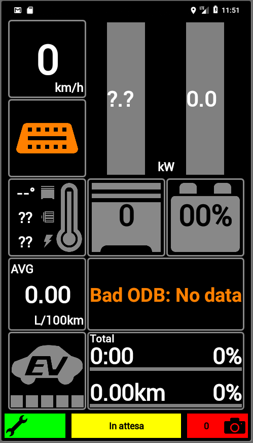

@Angelito_88 Estoy
trasteando desde hace un par de semanas con el hybrid assistant en el Yaris, y voy pillando todos los valores que marca, pero me siembra una duda con uno de ellos.
Sabéis porqué motivo se pone el numero en color cian?
Quiero que pensar que sea porque estan actuando los electros y enfriando...?
El icono del termómetro muestra la temperatura del líquido refrigerante del motor de combustión.
Escala de colores:
- Azul Claro – Funcionamiento fuera de la temperatura de servicio.
Amarillo – Temperatura inferior a la normal
Verde – Temperatura correcta
Rouge – Temperatura alta, por lo que el electroventilador se encenderá.
En la parte izquierda 3 pequeños iconos (con las temperaturas en grados Celsius) son de arriba a bajo :
- - Temperatura del ICE
- La temperatura más alta de los motores MG
- La temperatura más alta del inversor
La escala de colores de los iconos es :
- Verde – Rango normal
Amarillo – Superior al rango normal
Rojo – Las temperaturas están próximas a las máximas operativas.
