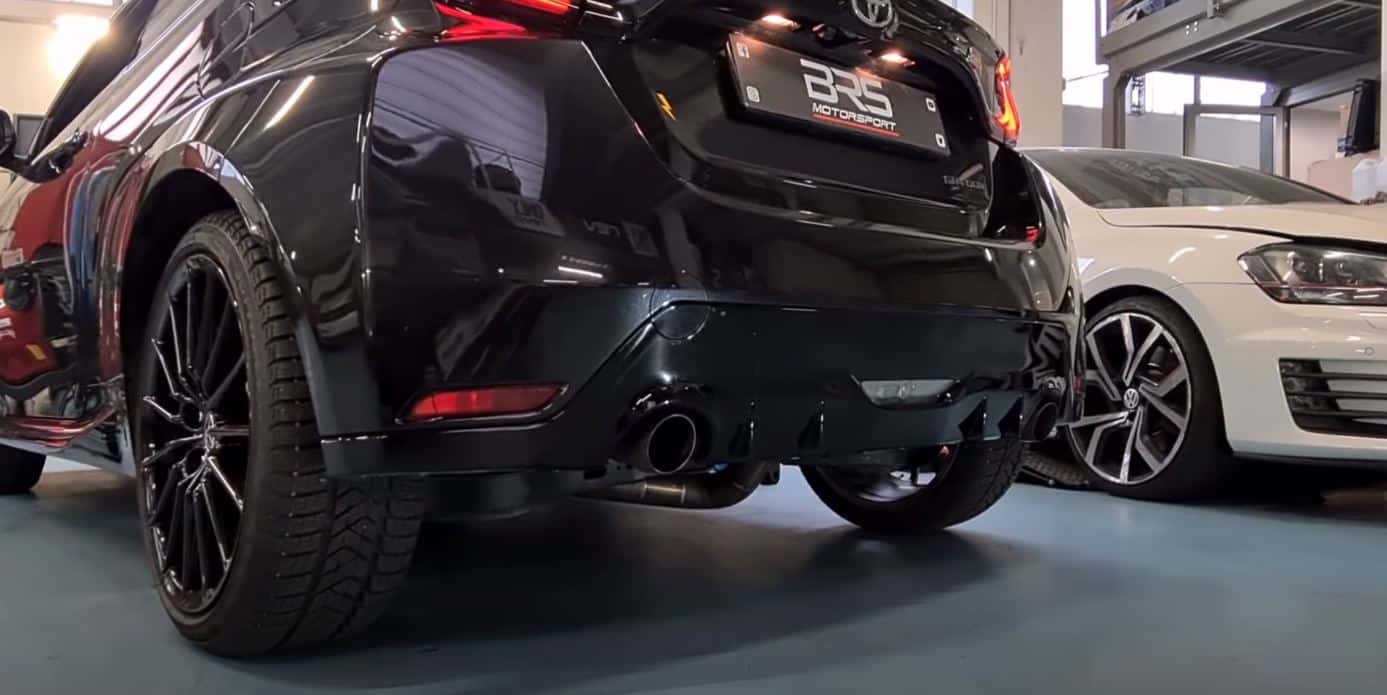

Hoy hemos podido escuchar la increíble nota de escape del modelo cuando ha sido equipado con un sistema de escape al que se le ha suprimido el GPF o Filtro de Partículas de su motor de Gasolina.
