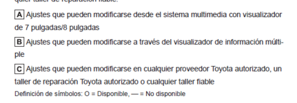

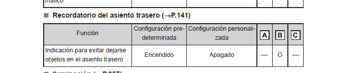

Si os referís al recordatorio del asiento trasero, según mi manual se puede desactivar la pantalla del Visualizador de información múltiple, pero ...
Gracias a todos. Efectivamente, lo tengo desactivado del móvil, pero es que me da la sensación que a veces suena en el coche sin haber abierto ninguna puerta distinta a la del conductor.
En fin, no es preocupante. Es más, parece que activas una alarma cuando suena 🤣 Más que nada era por saber si me han contado una milonga para no desactivarlo o que no sabían o que no han querido. Seguiremos como estamos jejeje. Gracias de nuevo
